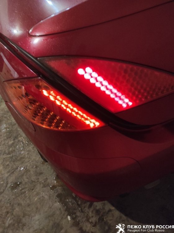

Не могу понять, как снять фонарь с крышки багажника, и заменить толи лампочку толи светодиоды..

Что не работает?
Габариты, как на багажнике так и на самой машине,, именно задние
1 час назад, Алекс Питер сказал:
Подсветка госномера работает?
Работают
Работают
А габариты там светодиодные - замена фонарей
10 часов назад, Алекс Питер сказал:
1. Снятие
Снять :
Ручки (Отделка крышки багажника )
Защелки крепления отделки (Крышка багажника)
Внутреннюю отделку багажного отделения
Отсоединить разъем (/) (Задний фонарь на крышке багажника ) .
Снять :
Крепление (/)
Задний фонарь
2. Установка
Установка производится в порядке, обратном операциям по снятию.
Проверьте электрическую работоспособность фонаря.
Проверьте герметичность фонаря
Спасибо. Буду заниматься
