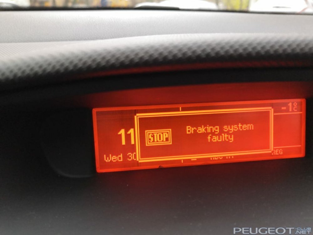

Здравствуйте! У меня проблема вылезла недавно, загорелись лампочки abs и stop. Поехал в сервис на диагностику, а там говорят мне, что ошибка на блок abs. Покупать блок очень дорого, порядка 30к. Скажите, пожалуйста, может было такое у кого-нибудь, возможно это не блок abs, а например, датчики на тормозных колодках?

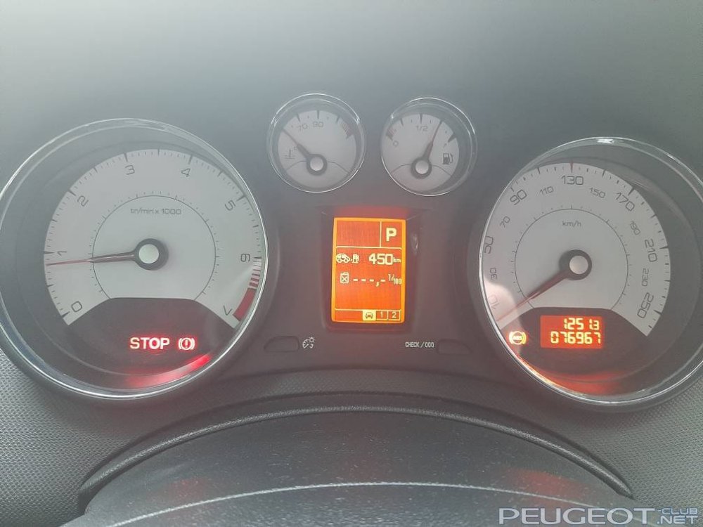

Сервисмэны говорят, чтоиездит так не очень хорошо потому, что акпп может себя вести плохо, но она реагирует нормально, только abs не работает 100% по моим ощущениям. 20200716_102324.jpeg

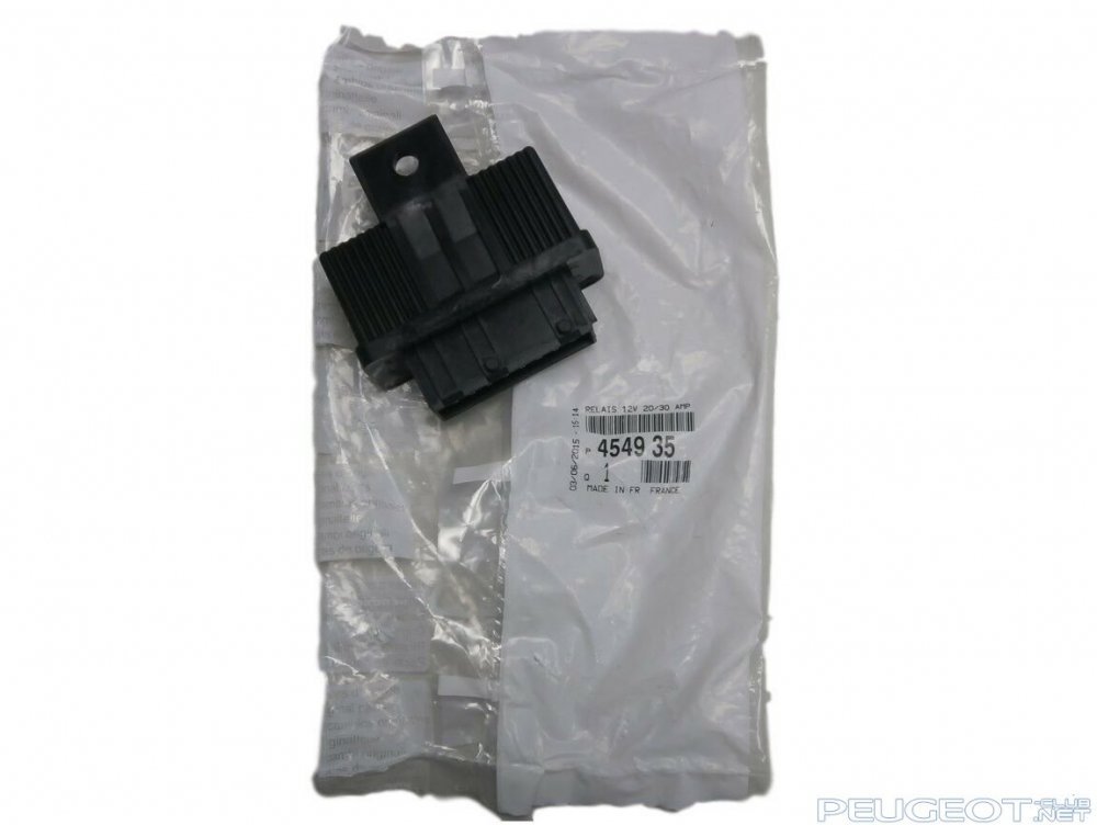

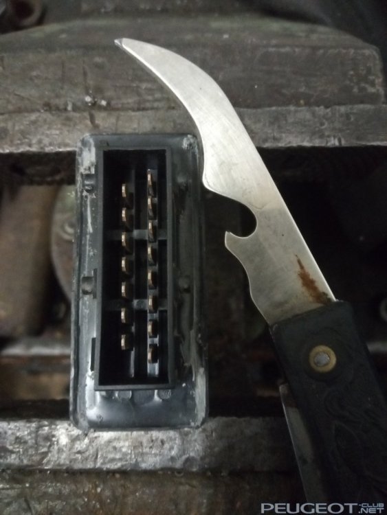

Замените реле ABS, которое расположено на блоке предохранителей под капотом на передней стенке. Или вскройте свое реле и замените сгоревший диод, можете сделать в любой мастерской по ремонту телерадиоаппаратуры, если сами не дружите с паяльником.
Спасибо за ответ! Сегодня утром автосервисе сняли старое реле и поменяли на новое и результат не поменялся(((
454935-rele-abs-peugeot-206-207-306-307-308-406-12v-20-30-amp_1548340501.thumb.jpg.b1b1511b7938e1894f7622435f118fc9.jpg
