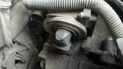

снимать привод выбора передач и руками ставить
Поднять ее для этого надо? И что тут ставить?
механизм выбора снимите
Спасибо огромное за участие. Газовым ключем повернул до середины (она имеет 3 положения). Коробка встала в нейтралку, но вот на панеле коробка в прочерке "-" и не обучается как раньше.
Edited by Ziziziza
Справа оно
