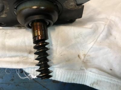

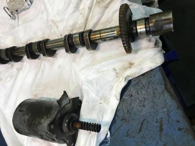

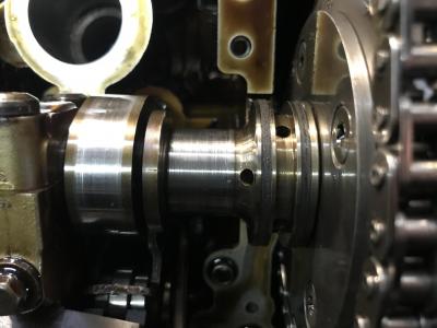

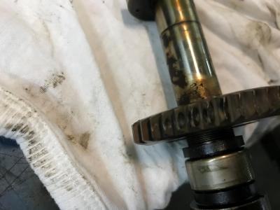

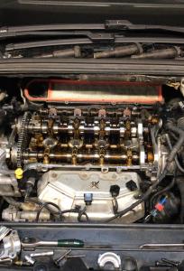

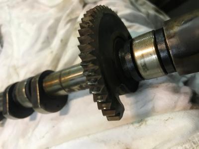

И о чудо, вскрыли в очередной раз КК и после дефектовки на выброс пошли вальветроник (электромоторчик арт. 1920.LY) и эксцентриковый вал (арт. 0801.FH)  (на фото убитое состояние не подлежащее восстановлению). В том сервисе, где я привычно обслуживаюсь, ранее сказали: "....все норм, выработок нет. Все красиво .С вас 2800 за снятие установку КК и регулировку фаз"
В итоге принял решение, поставил полностью новые детали.
Результат - ошибка Р0078 исчезла!

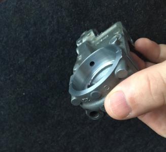

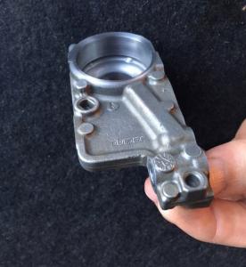

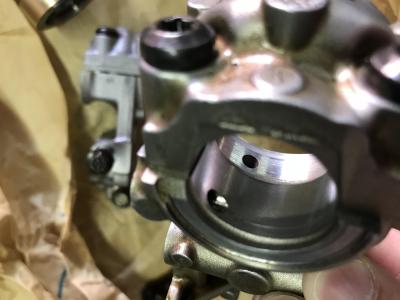

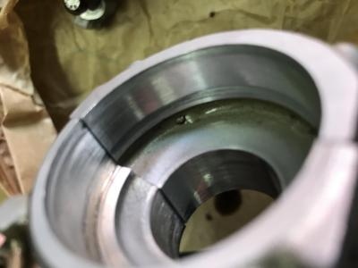

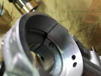

Сняли бугель (постель) на впуске, есть выработка, но по словам мастера не критичная.
Подскажите, что считать критической/некритической выработкой ?
Есть ли те, кто ремонтирует постели вставками или может направление поиска самого бугеля без износа? Сама деталь отдельно не существует.
Производитель по понятным причинам сделал так, чтобы при подобной поломке автовладелец менял сразу ГБЦ в сборе, а это 100+
Согласно статистике Интернет, форумов, пользователей и т.д., если операции по смене клапанов на впуске, выпуске и их рокеровка не помогли, то это точно постель распредвала.
Если крупный сервис, разумеется замена ГБЦ, с обязательным предварительным опустошением кармана на диагностику и замену маслянного насоса ("....давление плохое, заводской насос слабенький...") и всех возможных и не очень датчиков.
Собственно восстановление постели распредвала выглядит как на фото.(с рем кольцом). В СПб найти не удалось, в основной массе либо МСК, либо РБ.

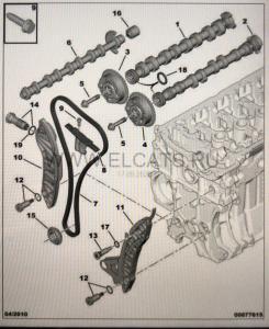

По фото, если посмотреть, то видна снятая постель распредвала и 2 канавки от уплотнительных колец самого вала.

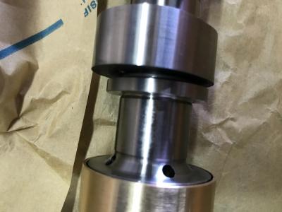

Итак, был куплен новый распредвал на впуск;

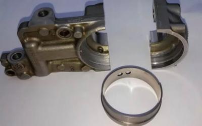

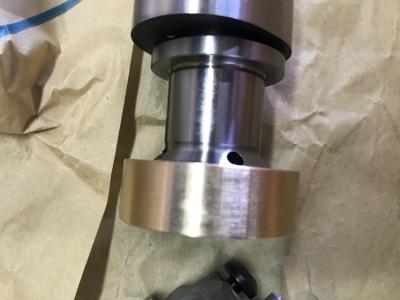

Ремонтная вставка-кольцо в бугель (постель) и сам восстановленный бугель (методом шлифовки).
Важно отметить, не стоит покупать б/у бугель. Они все на 100% с износом. Не стоит вестись на заверения: «...следы от колечек, они не критичные...»
Внутренняя поверхность бугеля должна быть идеально гладкой!
Все шейки распредвала также должны быть идеального заводского исполнения.
Не стоить экономить, если делать автомобиль для себя.

3. Сделать не хуже и в целом даже некоторым образом усовершенствовать узел (восстановленный бугель со стальной вставкой) маловероятно будет проточен вновь кольцами распредвала.

Я решил проще на еп 3. Выточил второпластовое кольцо под выработанную постель, поставил не снимая распредвала.Все про все 1 час работы на ближайшие 100000 км пробега .Давление масла поднялось до нормы. ошибки исчезли.
