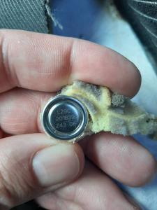

fly12 0 Опубликовано: 21 апреля 2020 Жалоба Рассказать Опубликовано: 21 апреля 2020 VF33CNFUL84877077 Датчик 0 Цитата Ссылка на сообщение Поделиться на других сайтах
Мартын 1 540 Опубликовано: 21 апреля 2020 Жалоба Рассказать Опубликовано: 21 апреля 2020 (изменено) VF33CNFUL84877077Датчик20200421_125154.jpegв оригинале стоит термодатчик и в схеме идет все последовательно и если идет разрыв,то схема выключается Изменено 21 апреля 2020 пользователем Мартын 0 Цитата Ссылка на сообщение Поделиться на других сайтах

Мартын 1 540 Опубликовано: 21 апреля 2020 Жалоба Рассказать Опубликовано: 21 апреля 2020 Спасибо пошёл разбираться.справа оно 0 Цитата Ссылка на сообщение Поделиться на других сайтах
