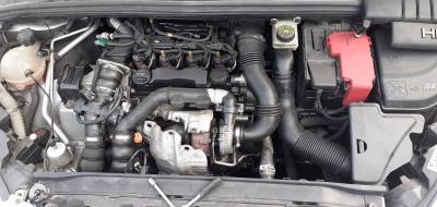

Dragan308 0 Опубликовано: 20 марта 2020 Жалоба Рассказать Опубликовано: 20 марта 2020 Здравствуйте! У меня пежо 308 1.6 hdi дизель мех.6При диагностике вышла ошибка P0234 - чрезмерный наддув турбокомпрессора. Знакомый подсказал, что проблема скорее всего в клапане управления турбиной. Но мы не можем его найти.Подскажите пожалуйста где этот клапан?Как устроено у меня 0 Цитата Ссылка на сообщение Поделиться на других сайтах

Dragan308 0 Опубликовано: 20 марта 2020 Автор Жалоба Рассказать Опубликовано: 20 марта 2020 P0234 Регулировка давления турбонаддува : Давление воздуха выше требуемого Подозрительные зоны Турбокомпрессор Электромагнитный клапан управления изменением геометрии турбокомпрессора Датчик регистрации состояния изменяемой геометрии турбокомпрессора Датчик давления воздуха, входящегов коллектор Воздушный дозатор Расходомер воздуха Жгуты электрических проводов РАЗЪЕМЫ проверяйте легкость хождения тяги изменения геометрии турбины для началаБлагодарю за ответ. Проверил, там всё хорошо. Всё таки хотелось бы узнать, где находится клапан 0 Цитата Ссылка на сообщение Поделиться на других сайтах
Мартын 1 540 Опубликовано: 21 марта 2020 Жалоба Рассказать Опубликовано: 21 марта 2020 Здравствуйте! У меня пежо 308 1.6 hdi дизель мех.6При диагностике вышла ошибка P0234 - чрезмерный наддув турбокомпрессора. Знакомый подсказал, что проблема скорее всего в клапане управления турбиной. Но мы не можем его найти.Подскажите пожалуйста где этот клапан?Как устроено у меняправее турбины внизу в районе масляного фильтра и охладителя масла и есть тот электромагнитный клапан с трубками к турбине. 0 Цитата Ссылка на сообщение Поделиться на других сайтах
Dragan308 0 Опубликовано: 21 марта 2020 Автор Жалоба Рассказать Опубликовано: 21 марта 2020 Огромное спасибо! Нашелся. Увидеть его нельзя, можно только нащупать. Оказалось он забит и его срочно нужно менять. 0 Цитата Ссылка на сообщение Поделиться на других сайтах
Мартын 1 540 Опубликовано: 22 марта 2020 Жалоба Рассказать Опубликовано: 22 марта 2020 Огромное спасибо! Нашелся. Увидеть его нельзя, можно только нащупать. Оказалось он забит и его срочно нужно менять.справа оно 0 Цитата Ссылка на сообщение Поделиться на других сайтах
