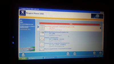

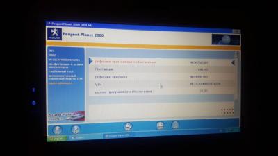

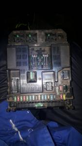

При диагностики лексией видны только блоки: abs, моторник и эгур. Все остальное включая bsi не отвечает от слова совсем. Машина полностью работает без нареканий. Есть ошибка податчику вращения руля, то работает то нет. Но суть не в этом. Хочу разобраться с airbag без диагностики сложновато искать ошибку (машина используется каждый день).
Что накопанно:

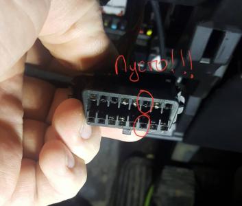

Диагностическая шина can на bsi отсутствует, ввиду скудной информации в сети кое как нашел информацию, что она приходит в черный 40 pin разъем 31 и 33 контакты. Их у меня нет.
Вопрос следующего характера. Читал кучу форумов где люди описывают что подключались к пыжам и 2002 и 2001 годов. Я один такой везучий, что именно мой без диагностического порта или я просто не докурил до конца мануалы.

П.С. service box peugeot пытаюсь поставить не первую неделю, но все как-то не срастается, скачано 5-6 образов с виртуальными машинами. Но запустить никак не получается. Если кто знает где можно качнуть для win xp буду признателен.20200314_214441.jpeg20200314_214333.jpeg20200313_213701.jpeg20200307_163630.jpeg

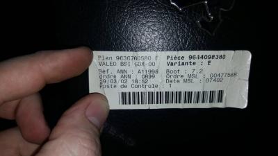

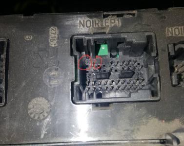

Дружище, я надеялся и верил, что их до меня кто-то отрезал дабы не считали машину при родаже. Но суровая реальность такова: что на первом фото куда приходят эти два провода, а на втором фото моего bsi красным выделенно отсутствие этих контактов как таковых.
Поэтому и прошу помощи, может я не там ищу? Возможно диагностическая шина заходит у этих мозгов на другие контакты.post-105026-0-94108300-1519678406.jpeg20200314_214333.jpeg

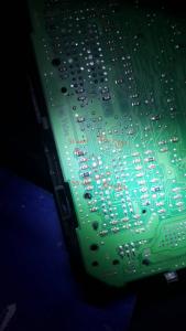

Поэтому и прошу помощи, может я не там ищу? Возможно диагностическая шина заходит у этих мозгов на другие контакты.attachicon.gifpost-105026-0-94108300-1519678406.jpegattachicon.gif20200314_214333.jpegСнимал крышку с bsi, ни распайки ни обвязки шины нет.attachicon.gif20200315_140048.jpeg
Проблема в том,что вы пытаетесь сравнить два разных БСИ разных поколений CAN-CAN на верхнем фото и VAN-CAN на нижнем.Чуть позже гляну ваш.

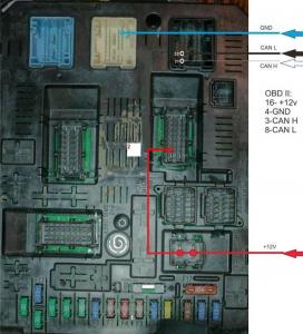

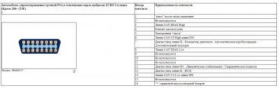

во вложении
ОБД разъем.doc
Ссылка на сообщение
Спасибо за схему. Теперь стало понятней почему видятся всего 3 блока. Значит диагностика идет не по кан о по к-линии, прозвоню 7 контакт bsi с 11 колодки. Как сдвиги будут отпишусь.
Ссылка на сообщение
Хочу выразить огромную благодарность человеку под ником Мартын. Без схемы я бы долго еще копался.

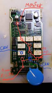

По порядку. Прозвонил 11 контакт C001 до 7 контакта bsi - все в норме. Снял и разобрал bsi, на плату заходит обвязка в норме, сопротивления в номинале, кондеры не замкнуты. Ставлю обратно, замеряю напряжение - 12в, в норме.
Решил проверить лексию. Сдесь то и обнаружилась неисправность всего одного реле. Долбаные китайцы...
На фото схематически показал как проходит сигнал. Может где и ошибся но не суть. Главное все работает.
На время реле снял с can шины диагностики, мне она не к чему, но в будущем все равно закажу новые и поставлю, - на всякий случай.
Кстати, лексия далеко не фул чип. Самая дешевая с алиэкспресса, на каком-то форуме читал, тал люди говорили что такая не читает старые пыжи по к-line. Может кому пригодится мой опыт. Реле можно проверить по мануалу на сайте drive2.
