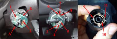

   И вот ещё чуть - чуть электроники. Добавлено автоматическое включение ближнего света по датчику освещённости. Спаять схемку контролера освещённости при нынешних условиях не сложно. Сам датчик поставил под лобовое стекло. А вот подключил всю эту схему... Тут конечно пришлось лезть в подрулевой блок, но без фанатизма. Так что бы не испортить его. Сначала рассмотрим подрулевой переключатель света. У меня нет торцевой кнопки "АВТО". Фото переключателя взял здесь на форуме, только добавил пояснение к контактам.
   А - шлейф идёт на подрулевой блок.
   Б - шлейф идёт на переключатель противотуманок.
   1 - общий (-) с подрулевого блока.
   2 - контакт кнопки "АВТО". Свободно разомкнутый.
   3 - контакт "НУЛЕВОГО" положения переключателя.
   4 - контакт "ГАБАРИТЫ"
   5 - контакт "БЛИЖНИЙ СВЕТ".
   6 - дорожка общий (-), уходит к переключателю противотуманок.
   7, 8 - дорожки с переключателя противотуманок, идут на подрулевой блок.
На третей фото поворачивающийся контакт переключения режимов.
   9 - контакт общего (-).
  10 - контакт с нажимной лапкой от торцевой кнопки "АВТО". (Это у кого она есть.) Свободно разомкнутый.
  11 - контакт переключения света.
И так, если разорвать "НУЛЕВОЙ"(3) контакт при положении переключателя света ВЫКЛ, то включается ближний свет с габаритами. Причём интересный алгоритм работы подрулевого блока. При включении зажигания включаются габаритные огни. А когда двигатель запустится, то включается ближний свет. Вот этим я воспользовался. Аккуратно разорвав эту цепь в подрулевом блоке провёл её через реле самодельного контролера освещённости. Т.е. пустил её через контакты свободно замкнутые. Получается, что когда светло реле контроллера освещённости не включено и вся система света автомобиля работает в штатном режиме. Но когда темнеет, срабатывает датчик освещённости и  контакт (3) разрывается, включается ближний свет с габаритами. Напомню, штатный переключатель находится в положении ВЫКЛ(0). Но если надо, то повернув переключатель в положение "ГАБАРИТЫ", то ближний свет отключится и будут светить одни габаритные огни. Если перевести ручку переключателя света в положение "БЛИЖНИЙ", то включится ближний свет. В общем все штатные функции сохранились. Вывел отдельную кнопку отключения питания контролера освещённости на панель. Вот что получилось. Всё работает штатно. А если включить кнопку питания контроллера освещённости, то при нулевом положении переключателя фар, свет будет работать в автоматическом режиме. Но при этом сохраняет штатные функции. Есть только один минус. В авторежиме в темноте не фиксируется дальний свет. Можно только моргать. Теперь выключатель в "НУЛЕВОМ" положении автосвет включён. Днём светят ДХО, а с наступлением темноты ДХО отключаются и включается ближний свет. Просто садишься в машину и едешь.)))
  Но вот есть у меня и вопросы к знатокам. Зачем нужен контакт (10), если у меня нет торцевой кнопки??? И зачем стоит штатный датчик освещённости, если нет штатного автосвета??? А вообще очень интересный французский Пыжик!)))
