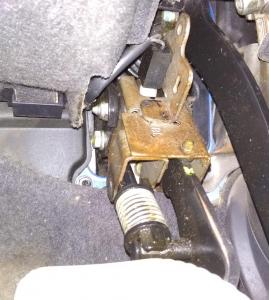

Педаль сцепления очень высоко, огромный свободный ход, на вилке зазор в сантиметр. Есть книжка по ремонту, но там. к сожалению, нет схемы педали. Имеются два болта, один из них ось педали, другой, как я понял, регулировка упорной пластины, которой и выбирается свободный ход при регулировке. Подскажите, пжл, какой из них?
Прикрепленный файл  IMG_20190519_191353.jpg   857,24К   Количество загрузок: 2

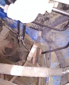

Ещё под капотом имеется какой-то регулировочный узел.
Прикрепленный файл  IMG_20190519_191259.jpg   1,25МБ   Количество загрузок: 2

Все оказалось просто. Ослабить болт (на фото внизу) и гайку оси придерживая ось вторым ключом со стороны педали тормоза, аккуратно опустить педаль вместе с упорной пластиной, выбирая лишний зазор. Затянуть болт, проверить, чтобы, согласно книжке, до начала рабочего хода педали было 1-3 мм. Затянуть гайку оси.
Педаль вверх поднимать не нужно - сработает пружина, педаль отскочит вверх и слетит наконечник троса, придётся снимать педаль целиком, чтобы его обратно на крючок надеть :)
