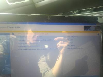

Подключить шнур выдает ошибку по впускному коллектору, посмотрел вроде бы форсунки подсасываютIMG_20190422_105855.jpeg
А-а-а-а!! 1160, родная!  :)
Подсос воздуха в коллектор. Ищи откуда подсасывает. либо форсы, либо ваккуумник, либо ещё чонить...
380 миллибар это ещё не критично. у меня выше 400 было через колечки форсунок.
Если после устранения неисправности будут плавать холостые, то надо будет сделать шнурком сброс настроек .
Ну в итоге поменял колечки на форсунках, вроде щас все стабильно. Но завтра ещё через шнур гляну, что к чему. Спасибо за помощь
