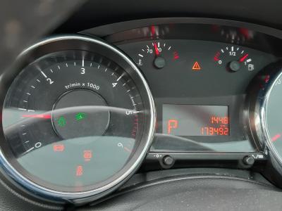

Добрый день, подскажите пожалуйста что это и как решить эту проблему, машина день отстояла в гараже на следующий день пришло и вот подарочек.
Заранее благодарю за помощь!

Начните с проверки и зарядки АКБ.

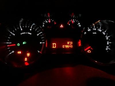

Сканер конечно помогает в таком случае.
У меня была похожая гирлянда, тоже после трёхдневного простоя в гараже. Сканер показал поломку правого заднего АБС датчика. В итоге оказалось что провод датчика, который проложен под днищем в тонкой гофрированнон трубке, просто прогнил на ровном месте. Как раз посередине между двумя задними колесами.
Та же гирлянда когда передний левый АБС датчик загнулся. Тогда изза маленького зазора между ним и крутящейся частью колеса, внутренняя поверхность стерлась от грязи и песка в этом промежутке.
А вот когда умер генератор, то одно сообщение было, 'нет зарядки аккума', не помню горело ли что-то ещё, но тогда диагнозировалось сразу и без сканера.

Благодарю за советы буду пробовать искать что у меня. Пока так катаюсь, надо время найти на то чтобы в гараже покапаться.
