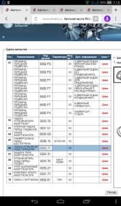

Barbosina Posted January 1, 2019 Share Posted January 1, 2019 С новым годом! Ребята подскажите... У меня 307sw 2007 года. Комплектация турист. Лопнула пружина на передней стойке, надо заказывать. Вопрос какую по коду FT или FV? И как вариант, подойдёт ли пружина с пяти дверного хетчбека??? Link to comment Share on other sites More sharing options...
Мартын Posted January 1, 2019 Share Posted January 1, 2019 Т С новым годом! Ребята подскажите... У меня 307sw 2007 года. Комплектация турист.Лопнула пружина на передней стойке, надо заказывать. Вопрос какую по коду FT или FV? И как вариант, подойдёт ли пружина с пяти дверного хетчбека???Screenshot_2019-01-01-07-15-21.jpegтолько VIN может точно сказать! ? Link to comment Share on other sites More sharing options...
Barbosina Posted January 1, 2019 Author Share Posted January 1, 2019 Т только VIN может точно сказать! ?VF33H9HVC85111331 пожалуйста. Link to comment Share on other sites More sharing options...
Мартын Posted January 1, 2019 Share Posted January 1, 2019 VF33H9HVC85111331 пожалуйста.5002 FV Link to comment Share on other sites More sharing options...
