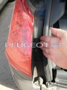

Всем привет! Недавно столкнулся с небольшой трудностью. Замена ламп в заднем фонаре (стоп-сигнал, поворот, задний ход). Сложность заключается в том, чтобы достать фонарь, нужно снять крышку. А как это сделать не понятно. Подсмотрел на родственных сайтах, если кому интересно - вот ссылка http://3008club.ru/index.php?showtopic=3960Для того, чтоб открыть крышку, используют плоскую отвертку. И я тоже так начал, пока случайно не обнаружил, что можно обойтись без неё.

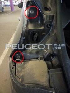

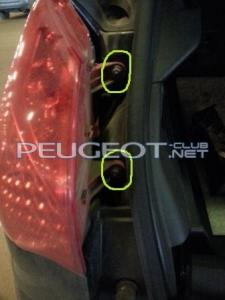

1) Надо поставить палец (руку) в центр правого края крышки, и надавить вглубь. Рис 1 и 2 Тоже самое в нижней части.
2) Далее снять крышку, это дело техники

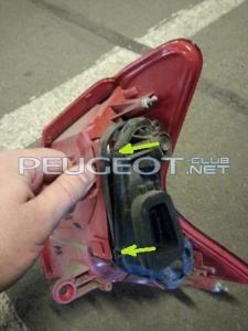

3) Откручиваем два болта головкой на 10'. Рис 3

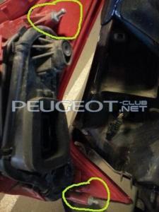

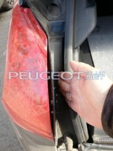

4) Вытаскиваем фонарь. Тянуть надо снаружи, верхнюю и нижнюю часть фонаря. В этих местах фонарь крепко посажен в уплотнительные пазы. Рис 4 и 5
