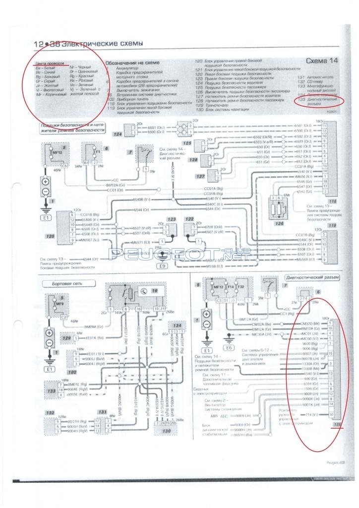

ggedis Опубликовано: 20 августа 2015 Поделиться Опубликовано: 20 августа 2015 Всем привет, Купил диагностический кабель PEUGEOT-CITROEN, инсталировал в компютер Peugeot Planet Ofice. Работает.У моево львёнка 406 (дизель 2002 г) ODB II в разёме перепутаны провада. Смотрел схему, а там по другому всё атображено и цвета на провадах другие. Кароче: "теория с практикай рознятса"Три провада и дураку понятны: 4,5 - жёлта зелёный (обшийб земля), 16 - (+12 V) фиолетавый (на схеме серый ???)Четыре провада два белые, жёлтый и каричневый (тонкий) под вапросам. Прозба - сфотографировать ODB II разём с провадми. Ссылка на комментарий Поделиться на других сайтах Больше способов поделиться...
Мартын Опубликовано: 20 августа 2015 Поделиться Опубликовано: 20 августа 2015 Всем привет, Купил диагностический кабель PEUGEOT-CITROEN, инсталировал в компютер Peugeot Planet Ofice. Работает.У моево львёнка 406 (дизель 2002 г) ODB II в разёме перепутаны провада. Смотрел схему, а там по другому всё атображено и цвета на провадах другие. Кароче: "теория с практикай рознятса"Три провада и дураку понятны: 4,5 - жёлта зелёный (обшийб земля), 16 - (+12 V) фиолетавый (на схеме серый ???)Четыре провада два белые, жёлтый и каричневый (тонкий) под вапросам. Прозба - сфотографировать ODB II разём с провадми.Это где же такие схемы PEUGEOT с цветами проводов????? Ссылка на комментарий Поделиться на других сайтах Больше способов поделиться...
ggedis Опубликовано: 20 августа 2015 Автор Поделиться Опубликовано: 20 августа 2015 Вот "цветная" схема. Ссылка на комментарий Поделиться на других сайтах Больше способов поделиться...
Мартын Опубликовано: 20 августа 2015 Поделиться Опубликовано: 20 августа 2015 Вот "цветная" схема.В официальных схемах НЕТ цветового обозначения провода,а только номер провода. Ссылка на комментарий Поделиться на других сайтах Больше способов поделиться...
