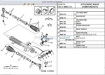

Евгений72 Posted August 4, 2015 Share Posted August 4, 2015 Возникли проблемы с гидроусилителем руля. Методом исключения добрался до рейки. Кстати не смог снять не разбирая на месте(пришлось снять кран-регулятор). Так вот вопрос- а как разобрать этот кран(В на рисунке), снимается с рейки просто, дальше с верхней стороны над сальником стопорное кольцо, в какую сторону демонтируется торсионный вал-вниз или вверх из корпуса?????????????? Молотком пробовал без фанатизма. Не помогло. Пока поставил обратно(жене на работу надо ездить). Link to comment Share on other sites More sharing options...

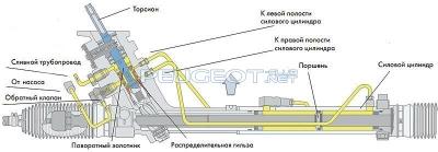

Евгений72 Posted August 5, 2015 Author Share Posted August 5, 2015 Центральный вал. Работает по принципу торсиона. При скручивании открываются золотники. Link to comment Share on other sites More sharing options...
dimanoid Posted August 5, 2015 Share Posted August 5, 2015 а откуда взялась идея что он там есть? эту хрень сейчас редко ставят а откуда взялась идея что он там есть? эту хрень сейчас редко ставят Link to comment Share on other sites More sharing options...
Евгений72 Posted August 5, 2015 Author Share Posted August 5, 2015 Или вы меня не поняли-или.......... Так устроены все рейки с гидроусилителем. Это не наша, но устройство примерно такое. Link to comment Share on other sites More sharing options...
dimanoid Posted August 6, 2015 Share Posted August 6, 2015 так устроены не все рейки из трёх разобранных мной реек от разных машин торсионная был только в одной Link to comment Share on other sites More sharing options...
Евгений72 Posted August 6, 2015 Author Share Posted August 6, 2015 А какой принцип работы в двух других? С каких машин? Link to comment Share on other sites More sharing options...
dimanoid Posted August 6, 2015 Share Posted August 6, 2015 эксплорер, праворукая креста штоль и что ещё. не помню. стержень только на праворукой был. там просто сектора с проточками совмещаются и идёт давление в полость рейки. Link to comment Share on other sites More sharing options...
