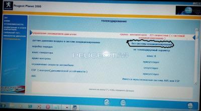

Всем привет,имеется пежо 307sw двиг 1.6 2003 год с климат контролем,не включается муфта кондиционера,со сканера работает,первая скорость вентилятора со сканера не запускается,поменял термопредохранитель,все равно не работает,сканер выдает одну ошибку(устранимая ошибка ротор датчика температуры салона заблокирован),вытащил датчик который возле подушки,температура меняется и в нем вентилятор маленький крутится,почистил его от пыли и обратно поставил,предохранитель целый,разъём на муфте снимали на заведенной машине с включенной кнопкой а/с питания нет,подскажите в чем может быть проблема?
Все решил проблему,диагносты накосячили,когда делали мне первую скорость вентилятора,оказывается в пежо планет в системе охлаждения в пункте вентилятор было поставлено 1 скорость без системы кондиционирования,сегодня на диагностике установили графу 2,3 скорости с системой кондиционирования и сделали телекодировку и все заработало.

По своей неопытности при активации круиз- контроля на своем Пежо 307 SW, получил не рабочий климат- контроль, с ошибками указанными пользователем выше.
Благо делал фотки  при активации.
Спасибо товарищу Artem88 - за предоставленную информацию в сообщении.
Буду пробовать восстановить работу климата.

После первой не удачной покупки китайского сканера  PP2000 V25 Lexia3 Lexia-3 V48 Diagbox 7.65 Serial 921815C, Приехал с Китая уже рабочий, от другого продавца, гораздо дешевле и качество получше.
Активировал круиз-конторль и по своей неопытности  напортачил работу  климат- контроля.
После включения зажигания на дисплее за показаниями температуры на фото 14 градусов моргает точка пять раз затем гаснет. Кнопкой муфта не включается. Через PP2000 - управление кондиционером -  муфта слышна как включается.

Спасибо Вам! Попробую отпишусь.
Огромное  спасибо!
Климат контроль в работе.
