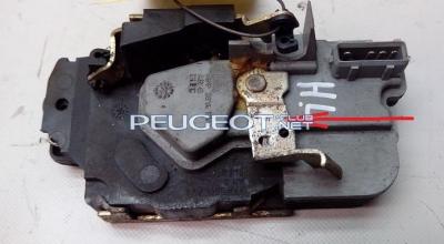

Продолжая доводить до ума 306-й, дошли руки до задних дверей - проблема в том, что снаружи двери перестали открываться. Проблема кроется в люфте бегунка замка двери, который образуется в процессе эксплуатации.
Если коротко, то снимаем замок, разжимаем стопора стального корпуса и располовиниваем замок. К сожалению, не сфоткал замок в разобранном виде, поэтому объясню на фото которые есть.

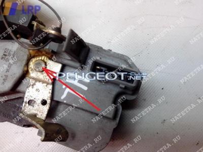

Люфтит вот в этой клепке:
После того как замок будет вскрыт, необходимо просто развальцевать противоположную сторону клепки, тем самым устранив люфт. Вот и весь ремонт. Собираем замок, ставим на место и радуемся без проблемному открыванию дверей :yahoo:
