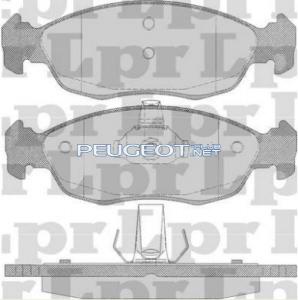

Ильюха FM Posted June 3, 2015 Share Posted June 3, 2015 Здравсвуйте. Я новичек у вас на форуме, поэтому не пинайте. ПОдскажите номерок ремкомплекта на передний суппорт пежо 306, и номерок тормозные дисков. Колодки стот вот такие: 05p644. Пежо 306 1.4 бензин,хетчбэк, 2000 год выпуска Link to comment Share on other sites More sharing options...

overlord Posted June 3, 2015 Share Posted June 3, 2015 (edited) Если колодки стоят вот такие:То ремкомплект выбирай из этих:http://www.exist.ru/...=82&Cat=PeugeotНо для 100% результата обязательно искать по ВИНу, а лучше замерить диаметр поршня. Судя по номеру колодок, в таких суппортах диаметр поршня 48 мм.У этой тормозной системы диски такие:http://www.exist.ru/price.aspx?pid=DCE0106E&sr=82&Cat=Peugeot Edited June 3, 2015 by overlord Link to comment Share on other sites More sharing options...
