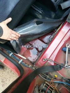

ratamaxata Posted May 24, 2015 Share Posted May 24, 2015 Всем привет! Являюсь обладателем Пежо 206СС.Столкнулся со странной проблемой. При трогании и остановке слышен звук плещущейся воды в кузове. Разобрали салон, сняли пол, задние сидения, на полу были лужи и поролон под ковролином был весь насквозь мокрый. Сушили машину несколько дней на солнце. Теперь вопрос: сейчас пол сухой, дренажи в порогах и дверях почищены, в багажнике сухо, но вода где то гуляет, хотя звук и не такой сильный, как раньше.Подскажите, в какую сторону копать? Ощущение, как будто вода где то в заднем крыле. Могут туда подходить какие то сливы от багажника/крыши/заднего стекла?p.s. на прикрепленном фото то, что было на полу до разбора салона Link to comment Share on other sites More sharing options...
