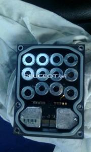

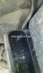

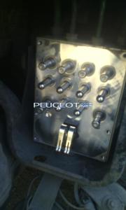

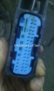

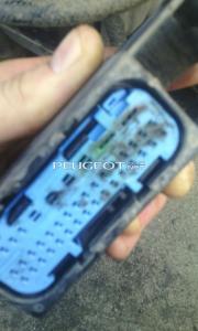

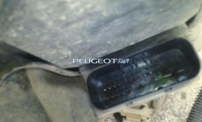

ИванКузнец Опубликовано: 12 мая 2015 Поделиться Опубликовано: 12 мая 2015 По мере эксплуатации после ремонта электрики стали выявляться некоторые проблеты. Иногда выскакивали ABS/ESP. Но потом Вылезло STOP, Breaking Fault и АБС и ЕСП соответственно. Испугался я не на шутку, первый раз все таки)))Спасибо товарищу Юрию, который сделал диагностику. Выяснилось, что была потеря связи с блоком АБС. Ну и правая сторона датчики на колесах.Нашел время в погожий день, добрался до блока, снял фишку. Фишка в окиси, куда она втыкается тоже. Попшикал спреем для очистки контактов. На блоке есть еще одна фишечка маленькая, со стороны локера, ее тоже попшикал. Снял крышку с блока, там все было хорошо.Собрал все, прокатился, ошибки сами пропали. Через день выскочили снова. Попробовал пошеверить ту фишку, что со стороны локера. Снова все пропало))) Теперь все стало ясно. Все дело в том, что фишка не фиксируется и , видимо, выскакывает чучуть. На приложеных фото основная фишка и двенадцать неведомых писюков. Расскажите, как работает блок АБС? Попутно забрался в ЭБУ складной крыши, насосу и блоку дуг безопасности. Там недавно все было затоплено на уровень в ползапаски. Все осушил, избавил от окиси. Больно смотреть было, как там все закисло. Фото сделать забыло 1 Ссылка на комментарий Поделиться на других сайтах Больше способов поделиться...
