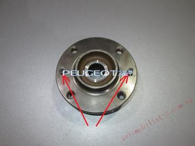

Теперь на замену попросились тормозные диски в виду их износа. По началу все шло как по маслу: снял суппорта, открутил скобы, вывернул направляющие винтики (очень легко провернуть, поэтому в начале грел, стучал и отмачивал WDшкой)
И на этом дело встало, так как диски сильно прикипели.

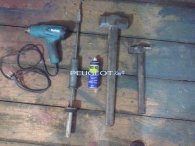

Всеми правдами и неправдами удалось снять диск с левой стороны с помощью тяжелой артиллерии и обильным орошением WD-40.
Весь процесс вместе с отмоканием занял порядка 4 часов :wall:

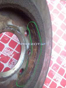

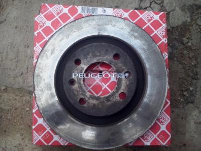

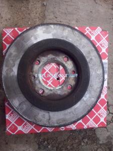

Таким был снятый диск
Вот этой окружностью он пришкварился к торцу ступицы

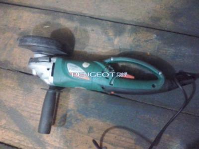

Так как диски подлежали замене, а времени на танцы с бубном уже не было (машину нужно было отдавать хозяйке) пришлось поступить радикально. Для этого понадобился всего лишь один инструмент

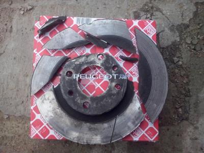

10 минут и диск в виде пазла в руках.

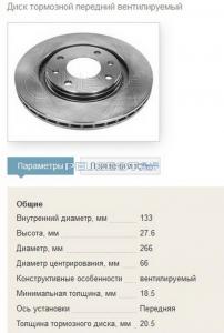

Диски поставил со следующими параметрами
