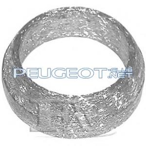

msw50 Опубликовано: 30 апреля 2015 Поделиться Опубликовано: 30 апреля 2015 Добрый день.Уважаемые форумчане, подскажите пожалуйста есть ли уплотнительное кольцо в соединение, перед гофрой ?Сервисмены сказали что подсекает из под хомута. Изалил весь интернет однозначной информации не нашел.Может кто сталкивался , знает , и если что номерок уплотнительного кольца или размеры подскажите .Во вложении картинка уплотнительного кольца оно или нет .vin VF38B6FZF81357361 Ссылка на комментарий Поделиться на других сайтах Больше способов поделиться...
Guru Опубликовано: 30 апреля 2015 Поделиться Опубликовано: 30 апреля 2015 (изменено) Оригинальный каталожный номер Citroen/Peugeot 1798.80 тебе нужна деталь под наименованием С ... Изменено 30 апреля 2015 пользователем Guru Ссылка на комментарий Поделиться на других сайтах Больше способов поделиться...

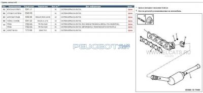

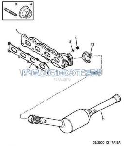

msw50 Опубликовано: 12 мая 2015 Автор Поделиться Опубликовано: 12 мая 2015 Добрый день , взял такое вот кольцо Fa1231-966ПараметрыВнешний диаметр, мм79Внутренний диаметр, мм66Высота, мм14Вес, г61 Взял в руки и показалось что оно больше чем нужно ?Прошу подсказать оно или нет ? Поиск по вин на фото во вложении.VIN: VF38B6FZF81357361 Ссылка на комментарий Поделиться на других сайтах Больше способов поделиться...
