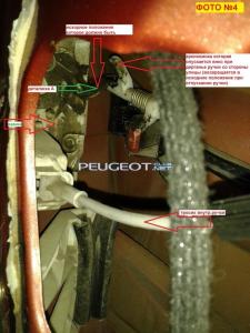

=usic= Posted April 26, 2015 Share Posted April 26, 2015 всем привет такая проблема не открывается водительская дверь. получилось это так пришол открыл абрелком все открылось приехал домой выходить а не тут то было вылез через пассажирскую, ключом открыть не могу умерла лечинка центральный замок клацает но безрезультатно отодвинул обшивку торосик дергал беспонта, чо можно еще сделать??? Link to comment Share on other sites More sharing options...
GriXXX77 Posted April 26, 2015 Share Posted April 26, 2015 (edited) На фото деталюха А может залипнуть в нижнем положении. При этом наружная ручка дергается свободно как будто авто на сигналке стоит, а внутр.ручка так же свободно ходит и возвращается в исходное положение, но дверь не открывает. Но как спереди снять обшивку с двери закрытой, чтобы до замка добраться я ХЗ. Edited April 26, 2015 by GriXXX77 Link to comment Share on other sites More sharing options...
=usic= Posted April 26, 2015 Author Share Posted April 26, 2015 у меня поверх замка все закрыто какимто пластиковым чехлом как его снять х.з ща пойду ковырять а обшивку снял опустил стекло потдел отверткой идальше вондальным способом вывернул клипсу верхнюю левую полностью конечно не снял но отогнул Link to comment Share on other sites More sharing options...
