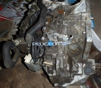

У меня 308 sw декабрь 2008 года, пробег 118 тысяч. Стал протекать сальник на акпп возможно из-за загрязнения сапуна но не могу его найти, кто знает где он прячется) подскажите или выложите фото. Заранее спасибо.

То же 308 sw 2008 года, пробег 107 тысяч. У многих к 100 тыс. начинают прокладки сопливить. Сначала под теплообменником 3 кольца менял, потом над ним белая заглушка масло гнала, месяц назад поменял прокладку гидроблока. Сапун как я понимаю - синяя крышка.
