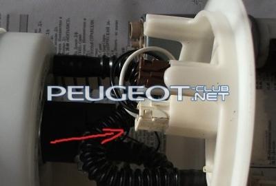

Мартын Опубликовано: 28 февраля 2015 Поделиться Опубликовано: 28 февраля 2015 а разъем с обратной стороны не снимали? Ссылка на комментарий Поделиться на других сайтах Больше способов поделиться...

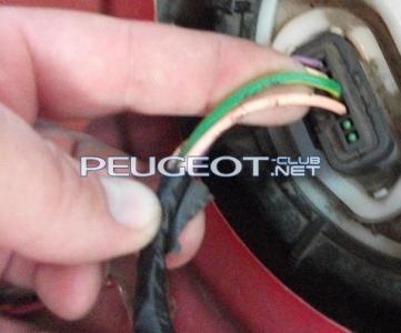

MeLson Опубликовано: 28 февраля 2015 Автор Поделиться Опубликовано: 28 февраля 2015 Какой разьем? этот? Ссылка на комментарий Поделиться на других сайтах Больше способов поделиться...
Мартын Опубликовано: 28 февраля 2015 Поделиться Опубликовано: 28 февраля 2015 Какой разьем? этот? а разъем с обратной стороны не снимали? 1 Ссылка на комментарий Поделиться на других сайтах Больше способов поделиться...
MeLson Опубликовано: 28 февраля 2015 Автор Поделиться Опубликовано: 28 февраля 2015 нет Ссылка на комментарий Поделиться на других сайтах Больше способов поделиться...
MeLson Опубликовано: 1 марта 2015 Автор Поделиться Опубликовано: 1 марта 2015 Отошел контакт на насосе 1 Ссылка на комментарий Поделиться на других сайтах Больше способов поделиться...
Мартын Опубликовано: 1 марта 2015 Поделиться Опубликовано: 1 марта 2015 Отошел контакт на насосеТак про него и спрашивал два раза! Ссылка на комментарий Поделиться на других сайтах Больше способов поделиться...
