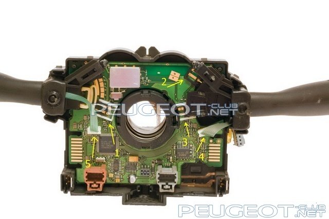

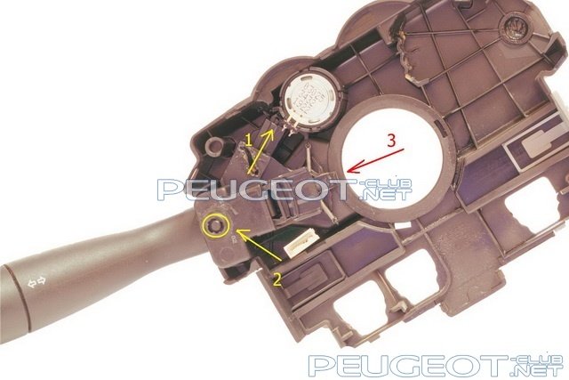

Пропал звук сопровождение при включении поворотов , аварийной сигнализации , не пристегнут ремень безопасности , стояночный тормоз и т.д.
Звук пропадал и появлялся вновь , в конце концов "умер" )) Когда привык к звуковому сопровождению , очень сложно отвыкать особенно контролировать повороты.
Выяснил , что пищалка-динамик находится в подрулевом переключатели .
Что может сломаться ? Возможен ли обрыв провода ? Если возможен то где наиболее вероятно ? Или что то с микросхемой ? Запчасти отдельно на подрулевой можно найти или продается только в сборе ?
Если кто то сталкивался с данной проблемой подскажите пожалуйста ))

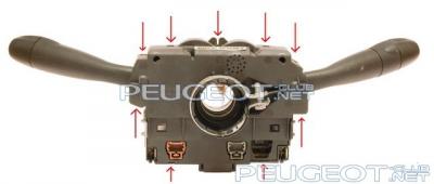

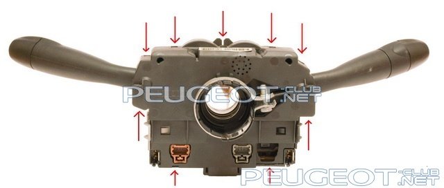

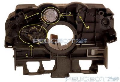

Что смог "нарыл" в инете эти фото , подрулевой правда на Пежо 206 , но очень похож на Типи. В разборке есть сложности но все дело в запчастях. Если есть запчасти можно разобрать , а если нет ... привыкай к тишине ((
Подрулевой переключатель стоит 15000 руб.
