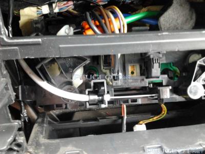

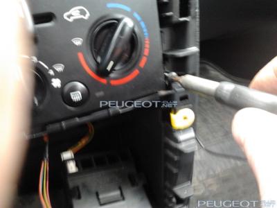

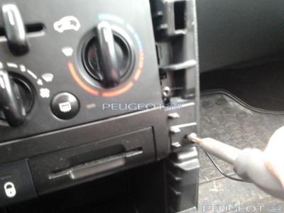

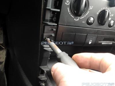

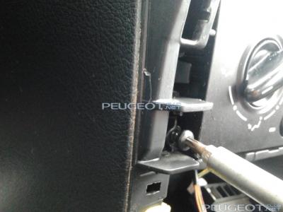

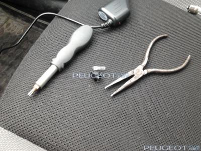

Кудрявый Опубликовано: 13 февраля 2015 Поделиться Опубликовано: 13 февраля 2015 (изменено) Сгорела одна из лампочек, решил поменять. В авто магазине купил лампочки 12V 1.2w по 10р. , ещё понадобятся пинцет или утконосы, и звездочка торкс Т20 Снимаем боковые панельки , сидят на железных клипсах, просто тянем на себя, почему-то серединка сидела крепче чем края.Дальше отворачиваем два шурупа, которые держат кнопку открытия дверей и картодержатель.Дальше отворачиваем два шурупа, которые держат блок кондиционера. С верху вытаскиваем ящичек , вытаскивается легко. Далее нажимаем на два фиксатора с боков блока кондиционера и проваливаем его во внутрь Внутри переворачиваем низ к верху блок кондиционера Видим два чёрных патрончика от ламп, поворачиваем их пинцетом или утконосами против часовой стрелки на четверть оборота, достаём и меняем лампы, собираем в обратной последовательности. Изменено 13 февраля 2015 пользователем Кудрявый 4 Ссылка на комментарий Поделиться на других сайтах Больше способов поделиться...

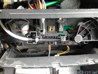

Кудрявый Опубликовано: 14 февраля 2015 Автор Поделиться Опубликовано: 14 февраля 2015 Не успел добавить отредактированную фотку, где показано стрелками, где стоят патроны ламп. Ещё возможно надо будет повертеть регуляторы, что-бы открылся доступ к патронам ламп. 2 Ссылка на комментарий Поделиться на других сайтах Больше способов поделиться...
TitAn1212 Опубликовано: 17 февраля 2015 Поделиться Опубликовано: 17 февраля 2015 У меня сгорела лампа подсветки ручки регулировки поздушного потока. Думал как заменить. Спасибо за доходчиую информацию по разборке центральной панели!!!! Ссылка на комментарий Поделиться на других сайтах Больше способов поделиться...
vdovichenko Опубликовано: 10 ноября 2016 Поделиться Опубликовано: 10 ноября 2016 Спасибо большое, очень нужная статья. Только упаси вас Бог уронить лампочки в блок кондея - начнутся танцы с бубном)Вся "операция" с момента разборки заняла около 20 мин.Теперь все горит как в кабине у пилота самолета) Ссылка на комментарий Поделиться на других сайтах Больше способов поделиться...
