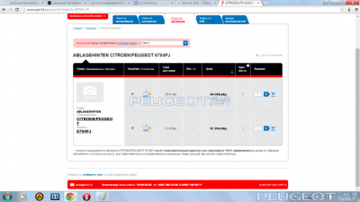

ИванКузнец Опубликовано: 21 января 2015 Поделиться Опубликовано: 21 января 2015 А сколько стоит задняя полка? У меня её нет просто, сломанаПо последним данным: Ссылка на комментарий Поделиться на других сайтах Больше способов поделиться...

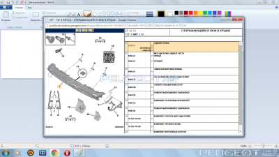

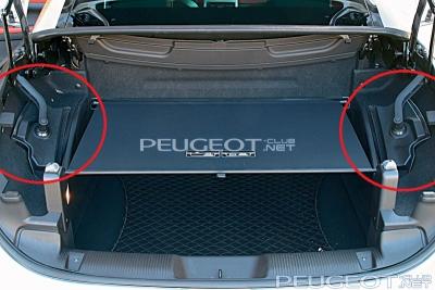

ИванКузнец Опубликовано: 21 января 2015 Поделиться Опубликовано: 21 января 2015 Ну кнопку открытия крыши нажимаешь, опускаются стёкла, и поднимается крышка багажника вверх. и всё - нет концевиков, которые сказали бы, что крышка поднялась.Дык там не тросы, там два циллиндра(сервопривода) а тросики там для управления клапанами на этих цилиндрах, их кончики с петельками отпущены вверх для ручного управления. у меня всего один раз такой висяк был. летом. Ссылка на комментарий Поделиться на других сайтах Больше способов поделиться...

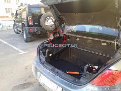

shaxoff Опубликовано: 21 января 2015 Автор Поделиться Опубликовано: 21 января 2015 В сообщении #24 этот тросик? Он весь в масле, и на нём зубчики, как будто он толкается приводом Ссылка на комментарий Поделиться на других сайтах Больше способов поделиться...

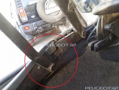

shaxoff Опубликовано: 21 января 2015 Автор Поделиться Опубликовано: 21 января 2015 (изменено) Они торчат отсюда Изменено 21 января 2015 пользователем shaxoff Ссылка на комментарий Поделиться на других сайтах Больше способов поделиться...
shaxoff Опубликовано: 21 января 2015 Автор Поделиться Опубликовано: 21 января 2015 Хотя у меня и вот этих фиговин нетупроще похоже крышу купить и переставить, чем эту ремонтировать Ссылка на комментарий Поделиться на других сайтах Больше способов поделиться...
