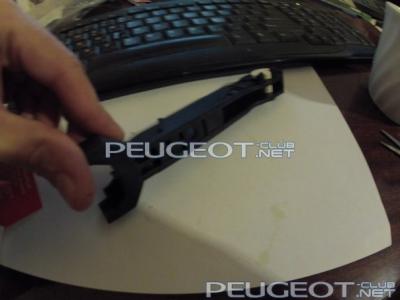

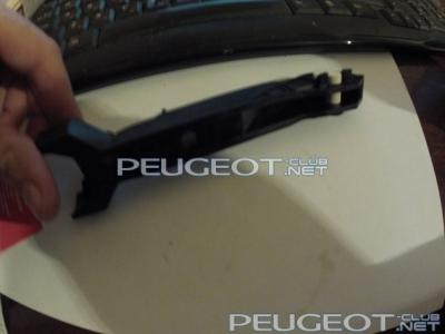

mikelog Posted November 18, 2014 Share Posted November 18, 2014 Итак, у меня был пыжик с двиглом 1.4, сейчас с двиглом 1.6 оба на палке, если на первом пыжике проблем с педалью сцепы не было, то на втором была, грешил на то, что сцепу пора менять, сцепу поменял проблема осталась.Полез искать причину. А причина была в том, что на стыке педали сцепления и плеча педали сцепы, в которую вставляется тросик сцепы, пластиковый палец, он то проточился и в итоге ход механизма был нарушен.Заказал в магазине Metalcaucho 03918, правда в каталоге написано типа Трос сцепления, но по факту то, что на фотках ниже .Если честно, убил бы того сборщика который болт педали сцепления вставил со стороны педали тормоза, то есть, не сняв педали тормоза, не скинуть педаль сцепы. данный косяк был исправлен. для снятия педали сцепы надо 2 ключа на 13ть Link to comment Share on other sites More sharing options...

mikelog Posted December 30, 2015 Author Share Posted December 30, 2015 у меня сейчас то-же самое педаль дня 3 отстреливала и слетел потом трос сейчас немогу его поставить на место слетает видно изос пластиковой детали вы немогли подсказать как снимается пластиковый белый штифт чтобы не снимать педаль с уважением Олегпросто вытаскивается с усилием небольшим. 2 Link to comment Share on other sites More sharing options...
Тула607 Posted December 31, 2015 Share Posted December 31, 2015 На 607 этот толкатель сделал из латуни. Думаю теперь на долго))) Link to comment Share on other sites More sharing options...
