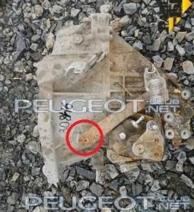

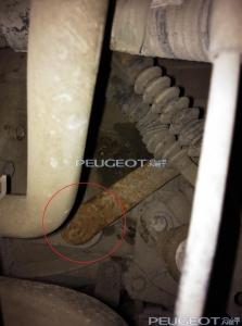

Всем здравствуйте!
Автомобиль Пежо 107, 2008г., литровый мотор,на механике, 50т.к пробег.
Появился странный звук в МКПП, из салона звучит как работающий дизель (тарахтение), небольшое нажатие на педаль сцепления, можно сказать даже не выжим, а легкое прикосновение и звук этот исчезает. Попросила знакомого послушать под капотом (не специалист), он нашел откуда идет этот звук. В том самом месте под ржавым рычагом, (прикладываю фото, моё и фото с инета чтобы понять расположение коробки и рычага) При трогании рычага руками, без выжима педали сцепления из салона, это тарахтение тоже исчезает.. Прошу помощи, может кто сталкивался с подобным, что там может "накрываться" и цена вопроса ремонта!?

Похоже на изношенное сцепление. Съём кпп и дефектовка(выжимной).

Пробег маленький. Причина может быть в постоянно лежащей ноге на педали сцепления или коврик, не дающий до конца отойти педали сцепления.

Накрылся выжимной!!!
