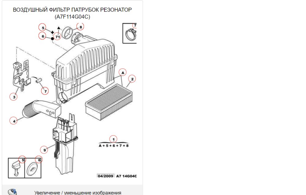

OlegVlg Опубликовано: 6 июня 2021 Поделиться Опубликовано: 6 июня 2021 Всем привет. Куплен пежо 207 1.4 90лс, у него отсутствовал патрубок который идёт от корпуса воздушного фильтра и резонатор. Резонатор и патрубок докупил, но не пойму как крепится сам резонатор. Предполагаю что и место крепления у меня отсутвует. Кто подскажет как крепить? Фото схемы прилагаю, резонатор под №9. Ссылка на комментарий Поделиться на других сайтах Больше способов поделиться...
Driver72 Опубликовано: 20 июня 2021 Поделиться Опубликовано: 20 июня 2021 Привет. Как на схеме, так все и стоит. Резонатор крепится тем черным "зубом" что на схеме возле цифры 9. Для этого зуба есть специальный паз . Ссылка на комментарий Поделиться на других сайтах Больше способов поделиться...
