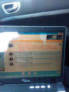

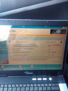

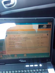

vavila Опубликовано: 8 июня 2019 Поделиться Опубликовано: 8 июня 2019 Ребята подскажите, троит на педаль газа не реагирует дергается. Подсоса в коллекторе нет проверял дымогенератором что может быть? ДВС WE10J4ошибки Ссылка на комментарий Поделиться на других сайтах Больше способов поделиться...
Nikey Опубликовано: 9 июня 2019 Поделиться Опубликовано: 9 июня 2019 (изменено) хм... фигня какая-то. надо диагностику делать. на месте смотреть чо и как. По-ходу мозгам чо-то не нравится они в аварию выпадают.На вскидку - Давление в коллекторе у тебя высокое. На холостых оборотах давление в коллекторе должно быть порядка 300 - 330 милибар. Так что дымогенератор твой в топку. При 430 милибар машина будет работать но будет постоянно выпадать в аварию Изменено 9 июня 2019 пользователем Nikey Ссылка на комментарий Поделиться на других сайтах Больше способов поделиться...
vavila Опубликовано: 11 июня 2019 Автор Поделиться Опубликовано: 11 июня 2019 Другим сканером проверил три ошибки, P1153.P0711 и P1160 и еще выскочила наверное глюк P0606 Ссылка на комментарий Поделиться на других сайтах Больше способов поделиться...
