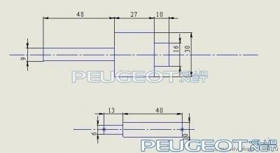

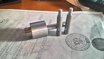

Сделал штифты по чертежу, возник вопрос по калибровочнуму штифту коленчатого вала (-).0189-R, а именно, у меня Акпп, полный- точный по размерам чертеж я не нашел, своей выпилинной "заточкой" 8==)-ни  не наделаю???
На заднюю часть лучше приварить рукоятку или сделать отв. и вставить какое нибудь кольцо, а то один знакомый снимал КПП, не смог его вытащить :)
ясно, возьму на заметку.

Выкладываю чертеж 0189-R детали- то что нужно, подошел как влитой.(для АКПП)
