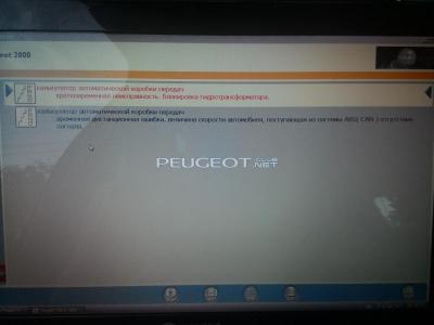

ARFX Опубликовано: 30 сентября 2015 Поделиться Опубликовано: 30 сентября 2015 Я вот тоже думаю, что проблема в перегреве короба. Надо бороться с этим. У меня вот появляется в памяти ошибка блокировки гидротрансформатора, думаю он и перегревает масло... Может решусь его заменить... Ссылка на комментарий Поделиться на других сайтах Больше способов поделиться...

ARFX Опубликовано: 1 октября 2015 Поделиться Опубликовано: 1 октября 2015 Алексей, а Вы не сталкивались с ошибкой "Блокировка гидротрансформатора", которая появляется после хорошего нагрева и затягивания передач и просто висит в памяти, не отправляя короб в аварию ? Мне ни один электрик не может сказать механическая проблема с ГТ или в управлении...вот как-то так Ссылка на комментарий Поделиться на других сайтах Больше способов поделиться...
