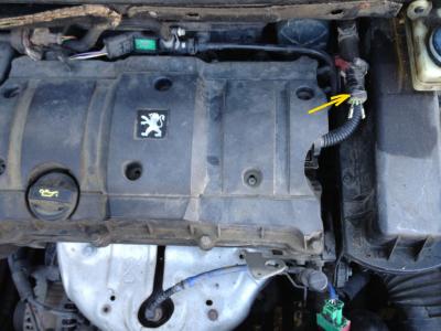

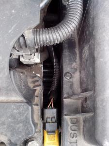

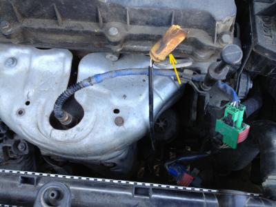

tomstas Опубликовано: 4 октября 2017 Поделиться Опубликовано: 4 октября 2017 Всем привет. Появился у меня во дворе пыжик 307, на котором снимали ДВС (был кузовной ремонт). Но после сборки под капотом два провода не знаю куда подключить. Один, видимо датчик температуры воды а второй- провод идет из под выхлопного коллектора и в таком виде это чревато- может расплавиться. Его видимо нужно правильно уложить... Пишу сюда, потому, что не могу найти в инете именно то, что мне нужно. Да, и как узнать маркировку и точное их название чтобы заменить а то они не айс (а у одного корпуса совсем нет). Заранее всем спасибо. Фото прилагаю. Ссылка на комментарий Поделиться на других сайтах Больше способов поделиться...
tomstas Опубликовано: 5 октября 2017 Автор Поделиться Опубликовано: 5 октября 2017 Опа! А это случайно не моя парочка- нашел фото на дроме. Только нижний у меня 3х контактный а верхний 2х... А на этом фото нижний не рассмотреть. Ссылка на комментарий Поделиться на других сайтах Больше способов поделиться...
Nikittaa Опубликовано: 5 октября 2017 Поделиться Опубликовано: 5 октября 2017 Желтый это датчик уровня масла, под воздуханом должен быть под него штекер такой же примерно ответный. Ссылка на комментарий Поделиться на других сайтах Больше способов поделиться...
