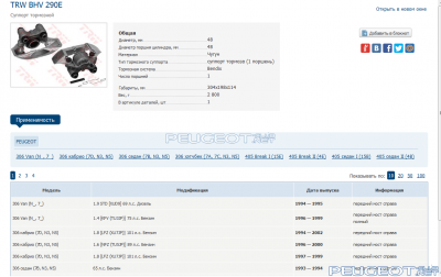

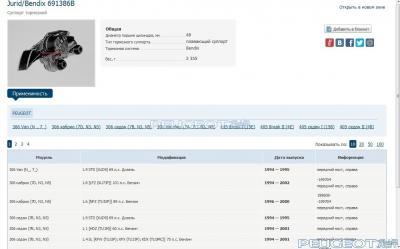

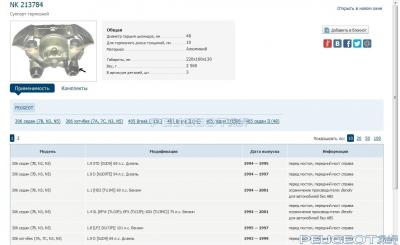

@Shevchuk, Система тормозов какая? Так и не ответил! Либо фотку суппорта в студию!! да еще поршни отдельно на магазине не продаются вот тебе фото

это не оригинал, восстановленный б\у. тебя обманули!!!!
на твоем скрине - неоригиналы, ты прав
но если откроешь информацию об этих суппортах, то увидишь, что там 54 мм диаметры поршня на всех
требуемых мне 48мм в этих списках нет

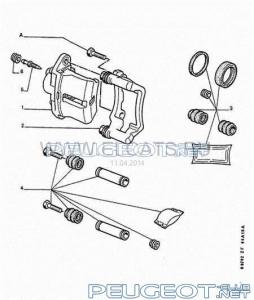

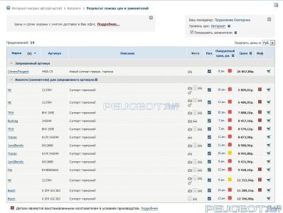

Я с тобой не соглашусь, все эти детали bendix, а значит 48, можешь сам проверить коды деталей указаны.
Вот тебе выборочно:

Я тебе хотел сказать оригинал стоит 26000 руб остальное заменители и причем б\у

заходи сам в каталог elcats.ru и выбирай сам без всяких винов. А exist.ru покажет сколько будет стоить деталь, только при заказе поставь галку на проверку совместимости.
