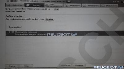

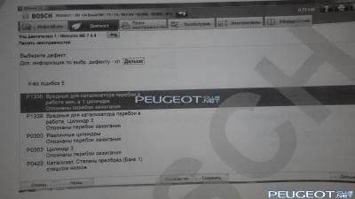

В чем вопрос то? Поменять концевик тормозов, посмотреть свечи и катушку. А потом ехать на диагностику с PP2000.
да у нас нет такого сканера ни у кого
Денег не жалей,это вода. Катушку бери хуко, за 3 тысячи, нормальная она.
Я в прошлом году также попадал с вольвой. Неофициал мне надиагностировал замену дросселя, а когда я с этой совсем не копеечной железякой приехал к официалу, оказалось что надо было только разьем на расходомере поправить.
спасибо))))я понял...ну и сказали мне еще форсунки чистить
Прошу вашей помощи

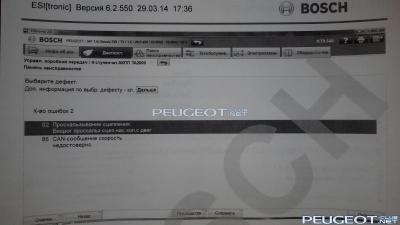

на втором скане-ошибка проскальзывания диска...у вас авто с АКПП и вы где-то,когда-то пробуксовали,отсюда эта ошибка.Сама она не уходит.ее надо затереть и покататься,а потом опять почитать.Остальное вам подсказали.

Я бы наверно заменил и катушку и свечи.
свечи и катушка новые почти...ставил катушку пол года назад...свечи месяц назад
Недавно ставили - не значит рабочее. Для диагностики в любом случае нужно ставить новые или заведомо исправные детали. Иначе будет замкнутый круг в неисправностях.
окей...я понял тебя....спасибо
@arina01112013, и, да, проверять надо РР2000, а не мультимарочниками, которые могут показать погоду в копенгагене...
Я понимаю...но У нас нет рр2000...я о нем знаю,говорили....это нужно ехать в питер и делать там...но я военный и с выездом за гарнизон у нас проблемы...нет времени
Ставь свечи Eyquem RFN52HZ, проверь чтобы зазор был 0,9. Катушку Huco 133819. Больше проблем не будет. Ошибка пропадет не сразу, у меня на третий день погасла.
Хорошо,спасибо...к концу неделю сделаю...как раз катушка придет...

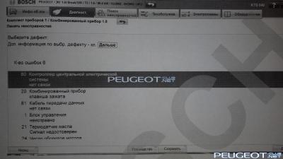

Вчера посмотрел машину на наличие ошибок, есть несколько, надо ли их сбрасывать или сами уйдут?
A4CA : Ошибка включения правого противотуманного фонаря
F000 : Ошибка сервисный модуль двигателя : нет сигнала от калькулятора в сети CAN
AFFICHEUR : многофункциональный индикатор
F8EB : Неисправность - отсутствие постоянного напряжения "+" дисплея
F905 : Неисправность аудио входов дополнительных источников № 1.
BSM : Сервисный модуль двигателя
F000 : Неисправность - коммутационный блок двигателя не отвечает в сети CAN
INJ : впрыск/зажигание
P1536 : Ошибка информация стоп-сигналов

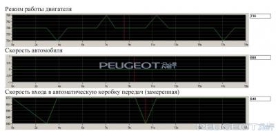

Ещё небольшой вопрос-мне кажется, на ХХ машина как-то не очень ровно и устойчиво работает, хотя ошибок никаких нет.
График оборотов неровный, есть пички. О чём это говорит?
