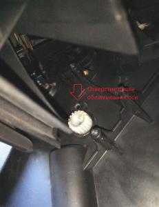

Разбирали зря. Всё у меня в порядке с заслонками. Причина была проста. Сломался сам дефлектор и заклинил в закрытом положении. Нужно заменить. Или больше не закрывать :)

Разбирали зря. Всё у меня в порядке с заслонками. Причина была проста. Сломался сам дефлектор и заклинил в закрытом положении. Нужно заменить. Или больше не закрывать Изображение
добрый день!!!подскажите пожалуйста про дефлектор какой он и где находится, такая проблема возникла как у вас не дует с водительской стороны. заранее спасибо!!!

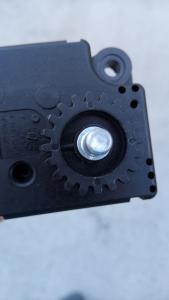

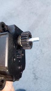

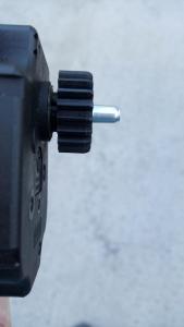

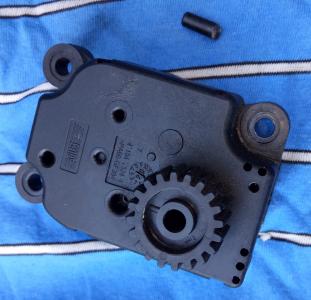

что делать если у меня на редукторах не стоят шестеренки а просто шестигранные пальцы???И некуда ставить шестеренки из ремкомплекта 6450.XZ????а если ставить прямоугольную планку проставку, этот шестигранный штырь не вставляется в отверстие под него....Сегодня добавлю фото моих редукторов на всех форумах....что-то у всех стандарно:редутор и шестерни а у меня редутор со штырем шестигранным...
