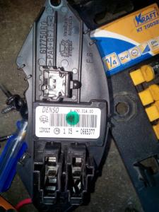

Доброго времени суток, ищу схему климат контроля Peugeot Partner 2011. VF37J9HXCBJ756611 ,
Не отключается, и не регулируется скорость вентилятора отопителя.

Он залит компаундомПрикрепленный файл  IMG_20180623_163002.jpeg   105,28К   Количество загрузок: 16
Поэтому нужна хоть какая то схема управления мотором

Если  вентилятор работает,то уже все везде приходит.
Два силовых  - минус постоянных,а плюс через реле после запуска мотора.
Два силовых  - непосредственно на мотор  ---- работает ЕСТЬ.
Два слаботочных тонких управление с климатики  можете тестером увидеть изменение напряжения.

Понятно, спасибо, изменения напряжения нет. Думал вдруг, цифрой управляется модуль.

Я все о том,что проблема в модуле у вас,а не в управлении даже если и цифрой
