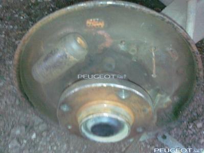

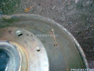

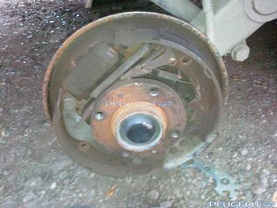

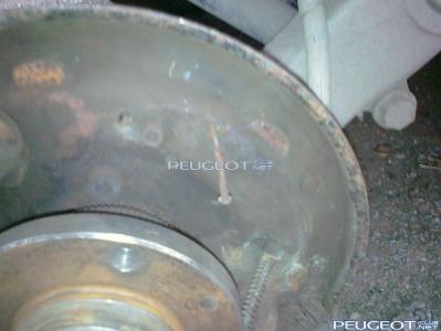

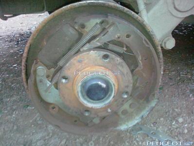

Живу в челябинской области, не ближний свет. Сам не моторист, гаража нет, что могу ковырять на коленке - ковыряю. А про простоту - никто за такое древнее и неизведанное браться не хочет, элементарно карб проверить правильно ли настроен, отказываются... Сегодня разобрал колесо заднее, заклинило его после экстренного торможения, теперь бы понять, чего его клинануло. Снял на пофиг, двумя монтировками.. Подскажите - чего ему надо? из-за чего могло расклинить?? Как исправить проблему? Цилиндр в обычном состоянии, не разведён. Торчащие гвоздики - как понимаю, для пружин, удерживающих колодки? Ещё ручник у меня глючит, он всего на 2 щелчка щёлкает, а где его настроить пока не понял, под машину надо лезть?
меняй тросики ручника стоят не дорого, и проблемы с заклиниванием исчезнут.

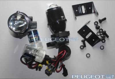

Unverstaendlich
Unverstaendlich
  • 53 сообщений
  • ИмяArtem
  • ГородМагнитогорск
  • АвтомобильPeugeot 405
За такую цену не фиг парятся, поставь нормальные лампы OSRAM за 800 руб и будет тебе счастье. :oga:
Посмотрел каталог - лампы осрама в пределах 1500 идут нелинзованные. Они нормально светить-то будут в плане луча света, или ещё предусматривается танец с бубном, что б сигнал в космос не уходил?? И ещё по ментам - вроде только линзы можно ставить, что бы не докапывались?
И если не сложно - модель посоветуйте/ Я думаю про вот такие - пойдут или нет? OSRAM NIGHT BREAKER H4 12V 60/55W
Сообщение отредактировал Unverstaendlich: 02 Декабрь 2013 - 07:18
#39
Dron
Dron
  • 370 сообщений
37
  • Имяdron
  • ГородСмоленск
  • Подробнее1.9 16v 147л.с. инжектор. Iran Khodro Samand 1.6 16v 110 л.с.
  • Мечтает оIran Khodro Dena 1.7T
Светят просто супер, сам балдею!!!! Если зеркало в лампе хорошее!
#40
Unverstaendlich
Unverstaendlich
  • 53 сообщений
  • ИмяArtem
  • ГородМагнитогорск
так а зеркало=рефлектор=светоотражатель??? не? а то они ж как раз у меня и померли, раз стало плохо всетить
А то есть такие ламы, которые сразу с линзой идут. но тогда надо бампер сверлить и втыкать например вместо противотуманок (у меня модификация бампера без противотуманок)
