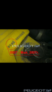

Если автомобилю 2 года, это не значит что и аккумулятор новый. На самом деле мы многое не знаем что происходит в ДЦ по ту сторону закрытой двери...но это уже другая история.
gagarin_82, на аккумуляторе должна быть информация о д.р.
Ссылка на сообщение
Примерно так
