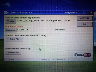

Други,здравствуйте! Вылечил свой свой шнурок и хотел довести до ума круиз,но при попытке зайти в телекодировки моторника выдаёт вот что
Прикрепленный файл  Сохраненное изображение 2015-7-17_15-21-37.296.jpg   51,26К   Количество загрузок: 6
У кого мысли какие есть? Мне кажется софтину другую пробывать, а вам?
Да,забыл добавить после этого РР-шка виснет наглухо,приходится комп перегружать,такое происходит на двух машинах:ноут и стационар в гараже.Версия РР одна на обоих машинах.
Сообщение отредактировал Dimkin67: 19 Июль 2015 - 12:26
Пока отбой-установил обнову,активировал всё заработало :yahoo: ,в моторник попал.Далее буду ковырять :D .
