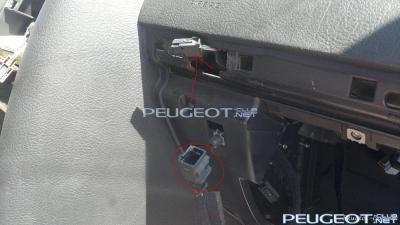

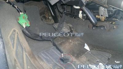

всем привет. сделал я на досуге заслонки и при установке панели возникли два вопроса (в кружках) куда они подсоединяются ? подскажите , знающие камрады.
первая фотка коректор фар
вторая фотка датчик температуры от климата а эти пластиковые накладки под рулем и над бардачком вообще не надо было снимать сам датчик легко снимается когда снят бардачок
