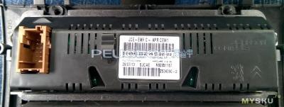

Ден, а от 407 такой вариант прокатит?
а то родной уже весь мозг вынес

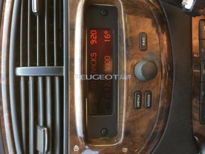

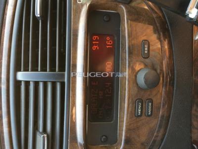

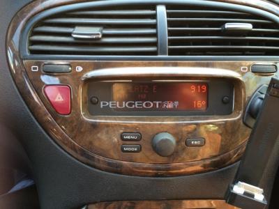

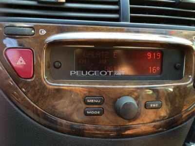

я поставил от 206 и всё прекрасно работает уже почти год и всё показывает
Поделиться сообщением
Ссылка на сообщение
Поделиться на другие сайты
А фото в студию можно? и желательно номерочек дисплея!
Ссылка на сообщение
И еще вопрос.
А нам, тем у кого дорест 607, нужен дисплей от 307 CAN-CAN или же CAN-WAN ??
Ссылка на сообщение
Тоже бы хотел увидеть :oga: !
Ссылка на сообщение
а как фоткии то вставить ?
вот фотки
эх... все же номерочек не помешал бы))
Ссылка на сообщение
Встаёт без переделок?
Ссылка на сообщение
понять бы от какого вообще 206 этот моник?? По сервисбоксу, у ВСЕХ 206 экран на магнитоле.... Либо я не туда смотрю, либо это от турецких седанчиков!

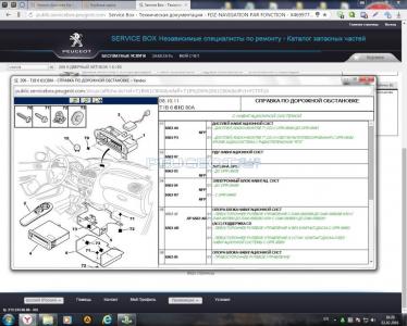

На 206 и ИРАНСКИХ 206 седанах дисплей под козырьком посередине торпеды.

А может я не просто так спрашиваю номерок?? А то у Всех 206 (без вина) по Паблик пежо в разделе "Вывод информации" значится экран под навигацию - а он ДРУГОЙ нежели человек себе поставил?! Вот картинка ниже!
