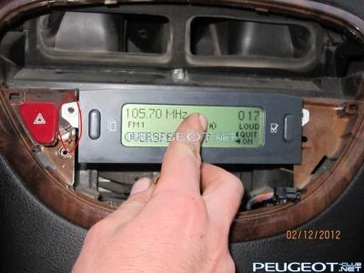

А я снял черный кожух, который закрывает плату и подложил прокладочки под контакты(под экраном на плате),В жару все нормально стало, плохо показывает только верхний ряд пикселей.Раньше вообще ничего не видно было,
Ссылка на сообщение
одно дело когда полосами не показывает, а другое - показывает всё, но при нагреве выцветает....
Ссылка на сообщение
А я о чем?
Ссылка на сообщение
при чем контакты к нагреву? если дисплей выцветает, то равномерно плохо показывают все строки. может у Вас есть ещё одна проблема с контактами, которая обостряется при нагреве?
Ссылка на сообщение
Когда нагревается, если нажать на дисплей, то в этом месте все становится видно.У меня вот так.
