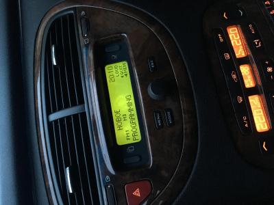

я поставил от 206 и всё прекрасно работает уже почти год и всё показывает
А фото в студию можно? и желательно номерочек дисплея!

А зато как с рускими буквами хорошо :)

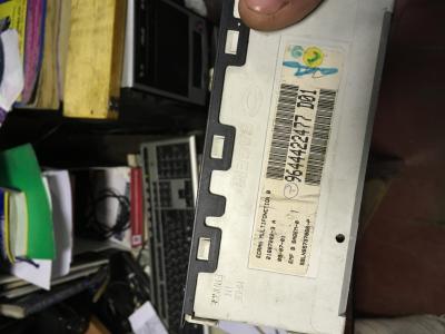

  • ГородТель-Авив
а как фоткии то вставить ?
вот фотки
Прикрепленный файл  IMG_2950.JPG   152,01К   Количество загрузок: 6Прикрепленный файл  IMG_2951.JPG   165,28К   Количество загрузок: 5Прикрепленный файл  IMG_2952.JPG   143,98К   Количество загрузок: 4Прикрепленный файл  IMG_2953.JPG   140,63К   Количество загрузок: 5
вот фотки
эх... все же номерочек не помешал бы))

Встаёт без переделок?
понять бы от какого вообще 206 этот моник?? По сервисбоксу, у ВСЕХ 206 экран на магнитоле.... Либо я не туда смотрю, либо это от турецких седанчиков!
#120
  • 9 844 сообщений
1 424
  • АвтомобильPeugeot 505
На 206 и ИРАНСКИХ 206 седанах дисплей под козырьком посередине торпеды.
