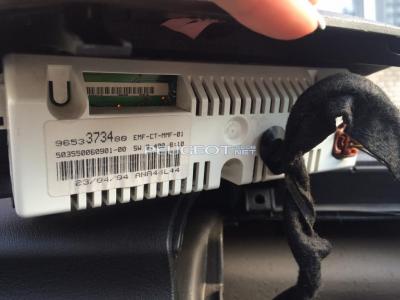

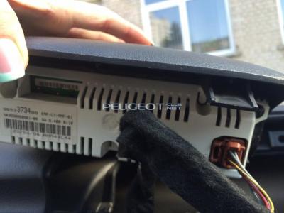

А я снял черный кожух, который закрывает плату и подложил прокладочки под контакты(под экраном на плате),В жару все нормально стало, плохо показывает только верхний ряд пикселей.Раньше вообще ничего не видно было,

одно дело когда полосами не показывает, а другое - показывает всё, но при нагреве выцветает....

при чем контакты к нагреву? если дисплей выцветает, то равномерно плохо показывают все строки. может у Вас есть ещё одна проблема с контактами, которая обостряется при нагреве?
Когда нагревается, если нажать на дисплей, то в этом месте все становится видно.У меня вот так.

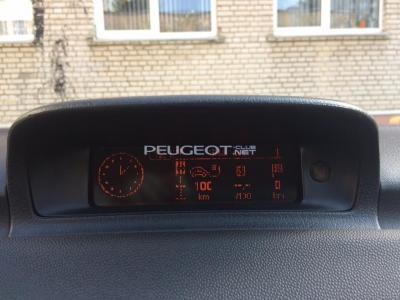

Друзья! Подскажите, можно ли обычный монохромный дисплей на дорестайле заменить на цветной? Или там какие то сложности?

На какой цветной?На такой же по размеру но цветной?который тип С+?
Можно, берём переставляем, прописываем

Который на рестайле стоит. Большой.

можно фотку как есть и как хотим?
