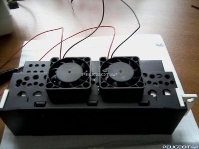

Некоторые говорят мол ставьте два кулера и дисплей не будет мутнеть,но сдругой стороны они еще быстрее прогреют дисплей теплым воздухом

AHATOJIb
AHATOJIb
  • 2 сообщений
  • ИмяАнатолий
  • АвтомобильPeugeot 407 SW
физика тут проста: при увеличении температуры рядом с дисплеем происходит расширение материалов самого этого дисплея. соответственно стеклянные пластины расходятся, а жидкость кристаллов теряет свои свойства. приблизительно, такое происходит и с дисплеями телефонов, лежащих под прямыми лучами солнца. у меня эта проблема на 407. стоят заводские кулеры, которые нифига не помогают.
