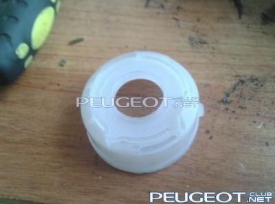

проставка подшипника генератора CARGO 135508

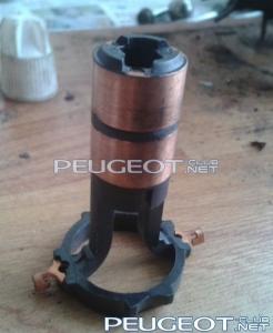

токосъемные кольца CARGO 230090

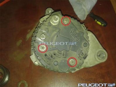

Снимаем крышку генератора, открутив три гайки ключом на 8...

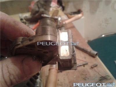

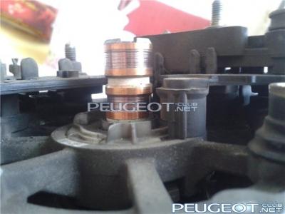

аккуратно снимаем крышку, которая закрывает щеточный узел, и смотрим в каком состоянии находятся щетки… у меня осталось четыре миллиметра… и нижнее токосъемное кольцо наполовину сточено оказалось…

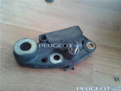

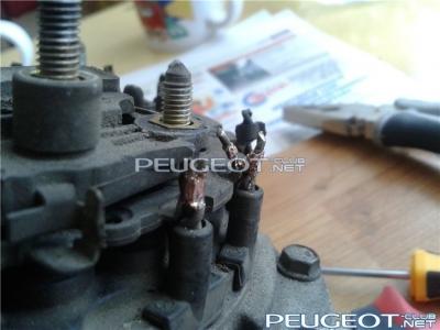

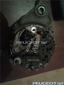

Но это еще не все… на диодном мосте располагается еще одна деталь, которая связана с ним точечной сваркой( на мой взгляд) и без демонтажа которой, снять мост не получится… я, не долго думая, откусил кусачками … вот эта деталь уже снята (красным обведено место среза контакта)

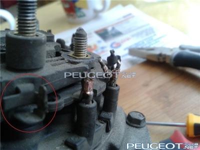

На этом снимке деталь еще на диодном мосте(красным обведено место контакта деталей)

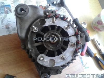

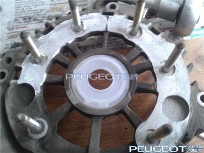

Снимаем диодный мост, открутив четыре гайки ключом на 8… видим термопасту, с помощью которой улучшен контакт между мостом и корпусом генератора… затем вытаскиваем шесть пластмассовых изоляторов с выводов статора( указаны красными стрелками)

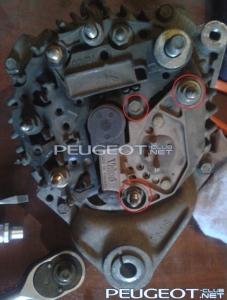

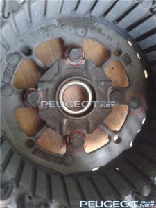

Откручиваем четыре болта ключом на 8(обведены красным)

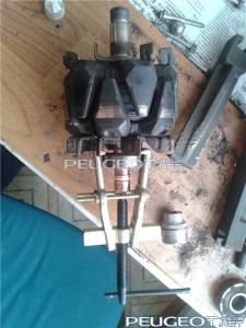

Съемником для подшипников выпрессовываем ротор из корпуса генератора. Откручиваем четыре болта( отмечены красным) крышки подшипника ключом на 8… и меняем подшипник на новый( при закручивании крышки подшипника я использовал резьбовой фиксатор)…

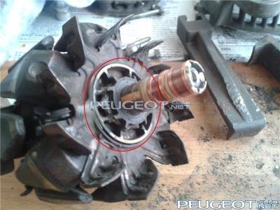

Аккуратно освобождаем от смолы и снимаем пластиковую вставку

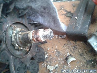

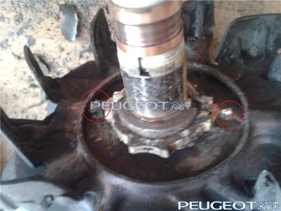

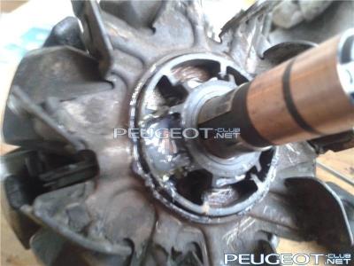

Полностью удаляем эпоксидку, не повредив места соединения( отмечены красным) токосъемных колец с обмоткой ротора
Острым ножом разжимаем соединения обмотки ротора и токосъемных колец и разрушаем коллектор(я использовал ножовку по металлу)…
Напрессовываем новый коллектор, соединяем и пропаиваем контакты токосъемных колец и обмотки ротора. Поксиполом(прозрачным) заливаем контакты и устанавливаем вставку… снова используем поксипол и заделываем заподлицо полости с контактами…

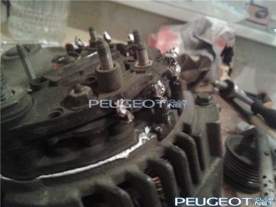

Напрессовываем второй новый подшипник на ротор и собираем генератор… при установке диодного моста Я использовал термопасту КПТ-8. Пропаиваем выводы диодного моста и обмотки статора(с использованием медной проволоки)

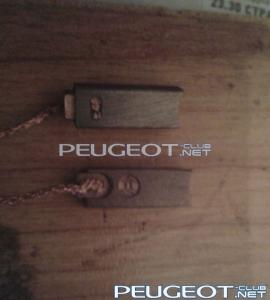

Теперь меняем щетки… выпаиваем старые(мне удалось, только после того, как откусил и полностью зачистил контакты)
Приобретенные мной щетки пришлось подтачивать до размера оригинальных… впаиваем щетки и на место контактов наносим герметик(отмечено красным)… так же герметиком я заделал контакты на реле-регуляторе
