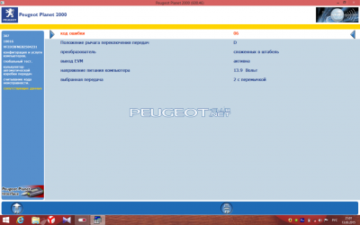

Подниму темку. В рр заданное давление 2.7. по факту идет идет разброс 2.4/2.5/2.6 Сканер выдал ошибку 06. Что делать и куда копать?

Такая же ситуация. Разброс давления идёт от 2.3-2.5 на холодную. 2.1-2.4 на прогретом. Я так понял надо гидроблоке мыть и левый клапан менять. Хотя странно масло и клапаназаменены пол года назад. Авто почти не эксплоатировалось.
